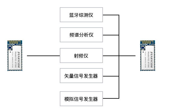

在上图所示的蓝牙结构中,接收器仅采用一次下转换,这类设计使用一个简单的本地振荡器,输出经过倍频,并在接收器和发送器间切换。FSK允许直接VCO调制,基带数据通过一个固定时间延迟且无过冲高斯滤波器,而脉冲整形仅用于发送器中,锁相环(PLL)可用采样-保持电路或相位调制器解除基带内的相位调制。通常中频相当高,以限制滤波器元件的物理尺寸,使中频远离LO频率,确保足够的镜像抑制。
