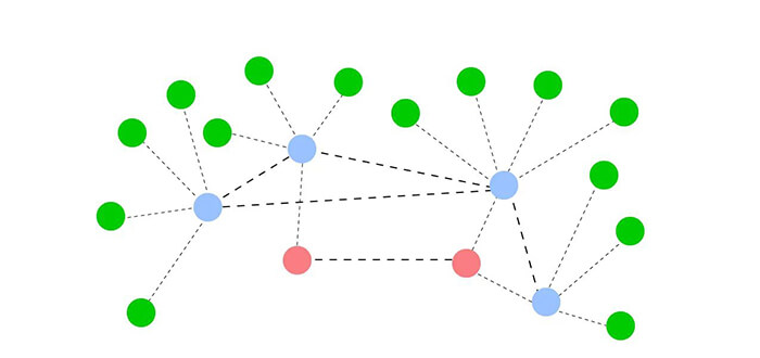

一、蓝牙多连接的通信方式:
1-1、蓝牙MESH组网图:

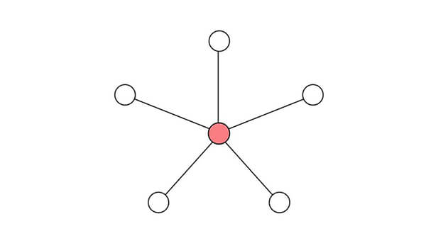

1-2、蓝牙星型组网图:

2-1、MESH方式网络中的节点数量多,能够实现单播、组播(一致性较好);但是由于目前模型的限制最低的功耗大概在3MA左右,且网络中节点传输数据量较小,一般建议按照8字节一包的数据来下发,同时上报机制稳定性较差;
2-2、飞易通的星型671多连接组网方式具备上报下发高速率,大概在10KB/S,低功耗,节点搭配691功耗最低可以做到5uA,缺点主要是节点间的收发数据存在一定的延迟性,最短在20MS之内,且允许接入的节点数有限,671最多允许10路外设接入;

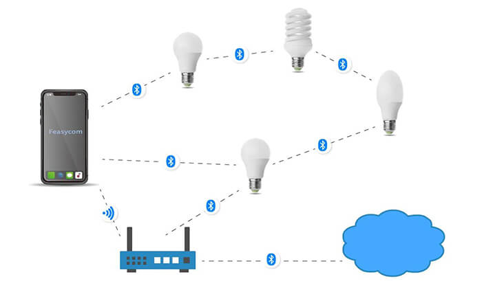

3-1、家居照明
场景:通过APP或者网关能够控制家庭中的每一盏或者多盏灯,即实现单播和组播,且对一致性要求较高,且不用考虑功耗,所以MESH 较合适;

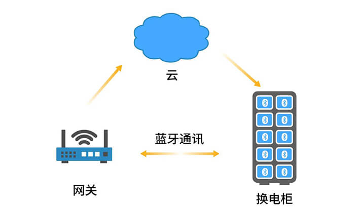

3-2、换电柜
场景:换电柜一般是8-12仓,每个仓中有个电池组,电池组需要跟中心网关进行数据交互,由中心网关将数据通过4G上报到云端;所以需要中心网关能够带8-12个子设备;由于电池包对功耗也有要求,且实时性及一致性没有什么要求,另外网络中的节点数不会太多一般8到12个,所以使用多连接的方式较合适;
