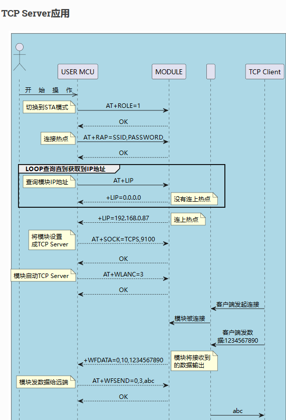

TCP Server应用在BW236模组使用TCP(传输控制协议)来构建服务器端应用程序,能够通过客户端TCP连接与BW236服务器进行通信。BW236 TCP协议监听来自TCP客户端的连接请求的应用程序。这种服务器端应用程序允许BW236 WIFI模组作为服务器,接收来自客户端的连接并提供相应的服务或者数据;
  在同一个网络里,手机或者电脑通过软件程序可以作为TCP客户端连接上BW236服务器这样连接应用;

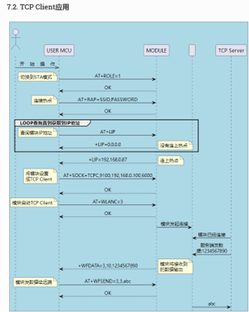

TCP Client是可以用于建立与远程服务器的TCP连接和通讯的应用。BW236做TCP客户端可以主动连接服务端的IP地址和端口号进行连接,在使用TCP客户端功能时,需要建立对应的连接、数据的发送和接收,以及断开连接通道等步骤;
TCP是怎样连接应用的?
TCP网络传输功能通过建立连接和数据传输,模组有对应的AT指令可以简单实现;TCP相比UDP协议可以建立可靠的、双向的连接通讯,
BW236模组 TCP Server应用可以见下面图
上图是MCU通过串口往236模组发AT指令控制模块配网,查询IP,配置模块为TCP Server,然后再启动服务器,等客户端发起连接上,连上后即可通讯;
BW236 TCP Client也是先配网,相比TCP Server,由于是主动发起连接的一方,所以在配置SOCKET时需要配置对端服务器的IP地址和端口,接着模组主动发起连接,连接后可以相互通讯,具体应用见下面图3
