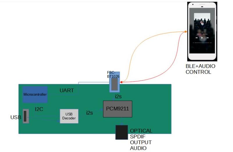

但是可以看到QCC3034不支持S/PDIF输出。
如果您打算使用QCC3034模块,但您发现S/PDIF是一个大问题。
您可以让QCC3034通过I2S连接到PCM9211。
详情请参考下图:
