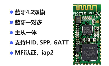

作者: 飞易通 时间:2025-05-24 11:24
在默认模式下发送HID数据的方式(HID吞吐量):
1.使用HID主机(例如智能手机)连接到FSC-BT836模块;
2.通过UART将HID代码(ASCII字符)直接从MCU发送到FSC-BT836。
如果要使用普通键发送控制键:
1.发送AT + HIDTP = 0启用HID命令模式
2.发送AT + TPMODE = 0启用AT命令模式
3.使用HID主机(例如智能手机)连接到模块
4.使用AT + HIDSEND发送HID数据,每组数据均由控制键和普通键组成,因此数据长度始终为2的倍数,HID数据有效载荷应为二进制格式。
蓝牙数据模块控制键的位图如下所示:
