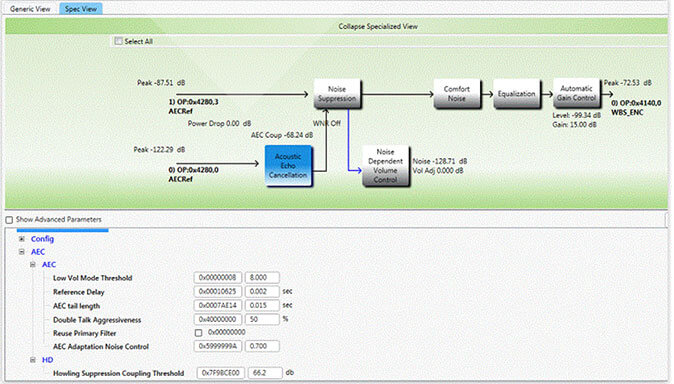

QACT需要一个调试接口来与目标硬件通信。正在开发的耳机设备必须支持连接到PC的USB或TRB接口,以便为特定产品调整cVc软件。下图AEC操作界面。

声学回声消除设置是:
1.绕过回声消除(Bypass Acoustic Echo Cancellatio):当不需要回声消除时选中此选项。
2.旁路回声抑制(Bypass Residual Echo Reduction):这选项启用或禁用内置于AEC中的附加回声消除。旁路回声抑制减少了初级自适应滤波器之后可能存在的细微非线性。默认情况下启用。为获得最佳回声消除性能,请启用旁路回声抑制功能。
3.重用初级过滤器(Reuse Primary Filter):在正常情况下,过滤器会收敛到所需的水平,从而减少回声。当AEC滤波器收敛必须尽可能接近最佳收敛值时选择此选项。当回波耦合高时选中此选项。选择此选项会增加DSP处理负载。
4.参考延迟(Reference Delay):此功能可补偿由回声消除器之前的附加处理引起的发送信号的任何时间延迟。此功能可确保AEC在正确的时间触发。默认参考延迟值为2ms。
5.DoubleTalkAggressiveness:此功能调整在远端听到的双方通话信号量。降低双重通话攻击性以在远端听到较少的双重通话信号或增加回声消除量。增加双重通话攻击性以听到更多的双重通话信号或减少回声消除量。
6.AEC自适应噪声控制(AEC Adaptation Noise Control):默认0NS控制滤波器自适应关闭,设置为1完全NS控制打开。
7.低音量模式阈值(Low Volume Mode Threshold):此功能通过在扬声器音量增益设置为低于特定阈值时关闭回声消除器和舒适噪声发生器来节省耳机电池电量。通过降低音量直到没有感知到的回声或听到可接受的回声来确定阈值。
