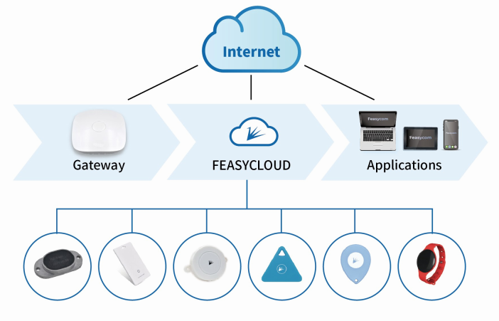

1.蓝牙室内定位技术
蓝牙室内技术是使用安装在房间内的多个蓝牙LAN接入点,将网络保持为基于多用户的基本 网络连接模式,并确保蓝牙LAN接入点始终是微网的主设备,然后通过测量信号强度对新增加的盲节点进行三角测量。
目前, 有两种主要方法可以定位 Bluetooth iBeacon: 基于 RSSI(接收信号强度指示)和基于定位指纹, 或两者的组合.
基于距离的最大问题是室内环境复杂,蓝牙作为2.4GHZ高频信号,会受到很大的干扰。除了各种室内反射和折射外,手机获得的RSSI值参考值并不多;同时,为了提高定位精度,必须多次获得RSSI值才能平滑结果,这意味着延迟增加。基于定位指纹的最大问题是前期获取指纹数据的人工成本和时间成本非常高,数据库维护难度大。如果商店添加新的基站或进行其他修改,原始指纹数据可能不再适用。因此,如何在定位精度、延迟和成本之间权衡和选择成为蓝牙定位的主要问题。
缺点:蓝牙传输不受视线影响,但对于复杂的空间环境,蓝牙系统的稳定性稍差,受到噪声信号的干扰,蓝牙设备和设备的价格相对昂贵;
应用: 蓝牙室内定位主要用于将人员定位在小区域内, 例如单层 大厅或商店.

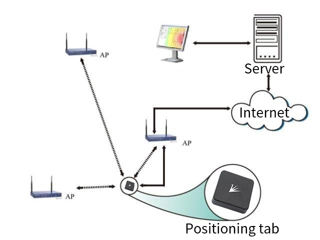

2.无线定位技术
WiFi定位技术有两种,一种是通过移动设备的无线信号强度和三个无线网络接入点,通过差分算法,更准确地对人和车辆的位置进行三角测量。另一种是预先记录大量位置确定点的信号信号,通过将新增加的设备信号强度与大型数据数据库进行比较来确定位置。
优点:精度高,硬件成本低,传输速率高; 它可用于实现复杂的大规模定位、监控和跟踪任务。
缺点:传输距离短,功耗高,一般为星形拓扑结构。
应用:WiFi定位适用于人或汽车的定位和导航,可用于医疗机构、主题公园、工厂、商场等需要定位和导航的场合。

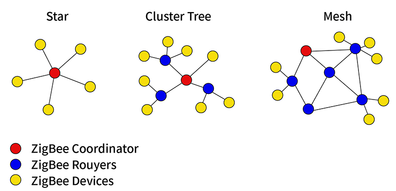

ZigBee协议层从下到上依次为物理层(PHY)、媒体访问层(MAC)、网络层(NWK)、应用层(APL)等。网络设备有三个角色:ZigBee 协调员、ZigBee 路由器 和 ZigBee 终端设备。网络拓扑可以是星形、树形和网络。
优点:低功耗、低成本、短时延、高容量、高安全性、传输距离远;可支持网络拓扑、树形拓扑和星形拓扑结构,网络灵活,可实现多跳传输。
