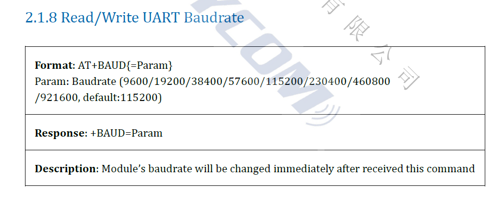

  如何使用AT命令更改蓝牙模块的波特率?
  很简单!
  AT + BAUD = {“您需要的波特率”}

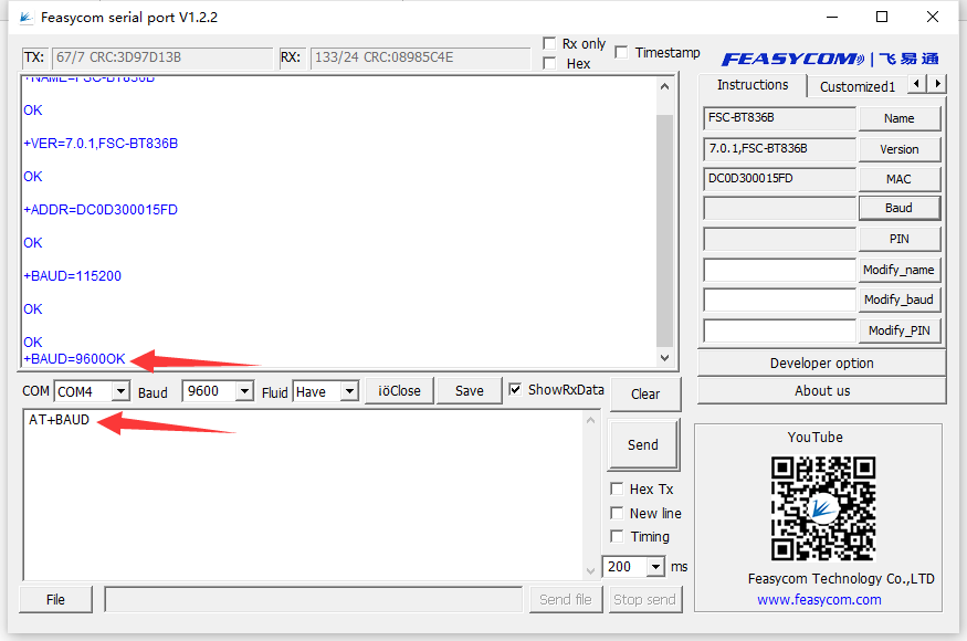

  例如,如果您要将模块的波特率更改为9600,则可以简单地使用,
  AT + BAUD = 9600
  请参阅下面的参考照片,我们以我们公司的FSC-BT836B为例。此高速蓝牙模块的默认波特率是115200。在AT命令模式下向该模块发送AT + BAUD = 9600时,其波特率立即更改为9600。
