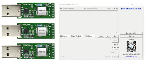

  准备3个BLE模块和PC串行端口工具。通过PC的USB端口为蓝牙模块供电。在EVB上安装USB-to-UART芯片的驱动程序。

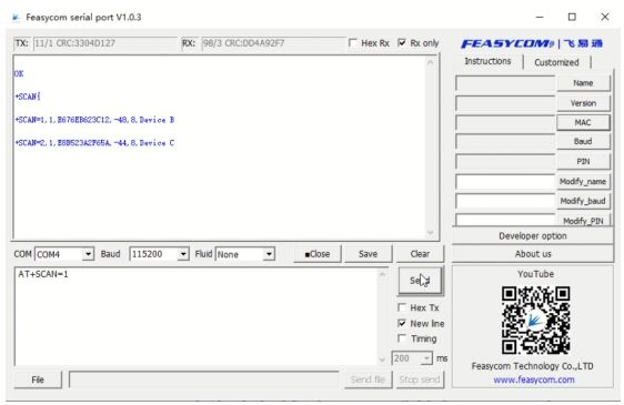

  发送命令:AT + SCAN = 1,BLE模块将找到其他BLE设备:

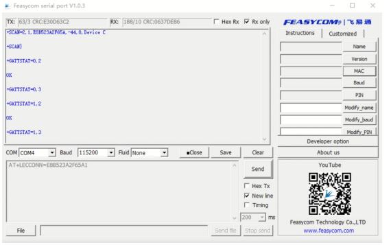

  如下连接到其他BLE模块:
  连接命令格式:
  AT + LECCONN = Param1 [,Param2,Param3,Param4]
  Param1:目标设备的MAC地址和MAC地址类型(13字节ASCII)
  Param2:Service-UUlD,支持16位和128位(4字节/ 32字节ASCII)
  Param3:Write-UUID,支持16位和128Bit(4字节/ 32字节ASCII)
  Param4:Notify-UUID,支持16位和128Bit(4字节/ 32字节ASCII)
  说明:如果参数2,参数3,参数4不存在,则模块将自动搜索连接到远程设备的GATT服务
