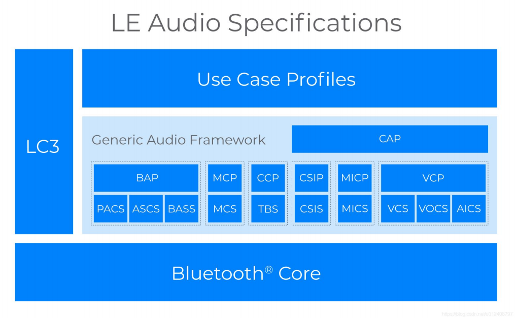

二:需要 实现LE audio内容
1) LC3编解码
2) LE传输编码数据
3) 支持多重串流功能
4) 支持CIS单播音频功能
5) 支持BIS广播音频功能

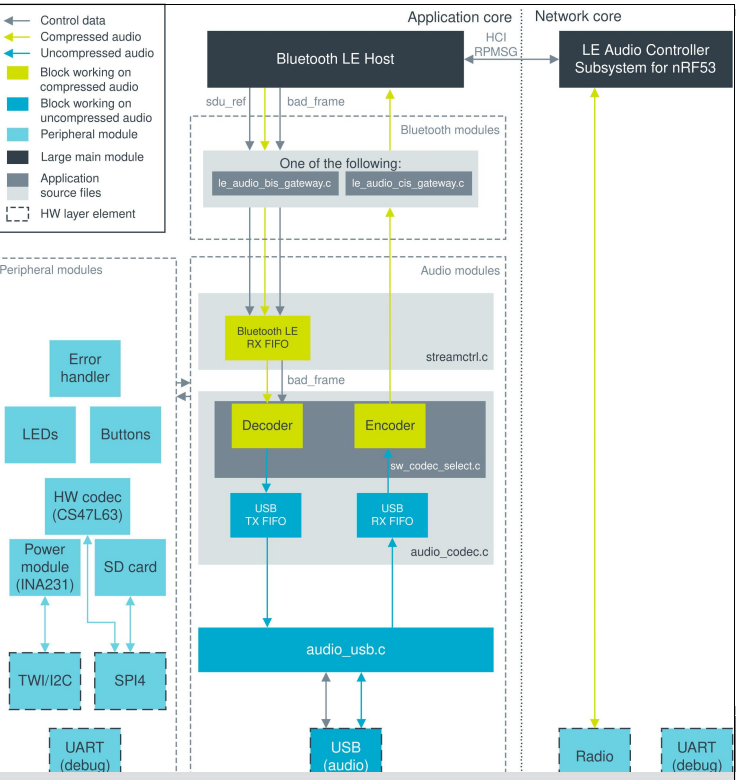

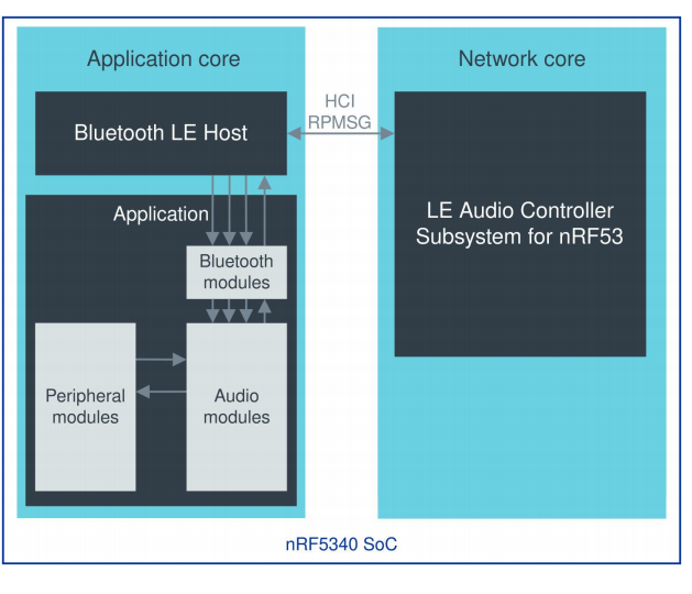

三 嵌入协议栈内容
其执行序列及流程图如下所示
1.网关从音频源接收音频数据。
2.网关在其应用核中处理音频数据,通过应用层传输数据:
3.主机将编码后的音频数据发送到网络核子系统(controller)。
4.子系统将音频数据LE转发到硬件无线电并将其发送到耳机设备。
5.耳机端在网络核上接收编码的音频数据。
6.网络核子系统(controller)将编码的音频数据发送到耳机应用核心上的 LE 主机。
7.耳机在其应用核心中处理音频数据,这些核心通过应用层传输数据:
8.解码后的音频数据通过 I2S 发送到硬件音频输出。
